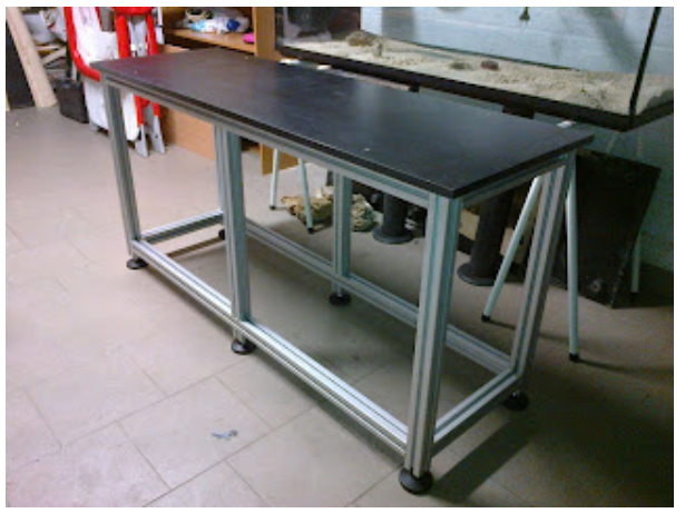

Pour le support, l'option d'une armature en tube carré soudé que tu sous-entends n'est pas la seule. Il existe des armatures en profilés carrés en aluminium emboitables aussi:
Ce type de structure te permettra de mettre facilement ta décantation. De plus, un aquarium construit dans les règles de l'art, est prévu pour durer 30 ans... Tu auras le temps de voir pour un éventuel problème sur ton bac de décantation :wink:

concernant le meuble effectivement si des renforts sont démontables pour y insérer la décante puis on les remet ca serait bien , mais qd est il de la solidité avec un tel poids .. je ne maitrise pas
et ce meuble l idéal serait des roulettes pour positionner le tout puis une fois positionné faudrait quelles se lèvent soit se retractent pour que ce soit les pieds du support qui soient au contact

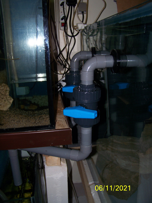

PHILIPPE 10
Messages : 3009
Localisation : aube 10130
Re: Futur Projet
Message par PHILIPPE 10 »
je te mes des photos en exemple sur mon 2500 litres, tu peut voir que le bac peut être rempli normalement
vu de l’extérieur
vu de l’intérieur
tu peut aussi si tu a la place faire comme petro ou philb mettre la décante au même niveau que le bac
https://gtroph.fr/forum/viewtopic.php?f ... 4&start=90
Messages : 13297
Re: Futur Projet
Oui il faut avoir la place à coté . En revanche rien à percer c est très simple sur le principe 8)...quand on finit comme moi par comprendre :ptdr:
