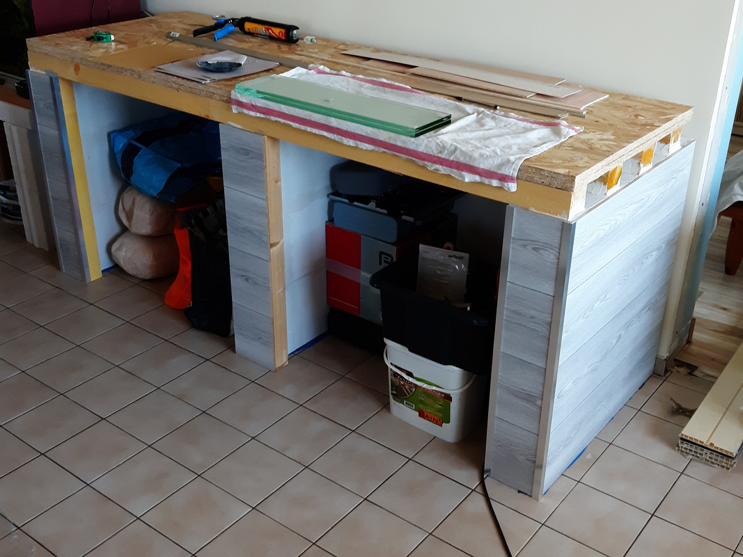

Re: Nouveau Projet bac en verre 200X60X60 720 litres
Message par Fabrice » 29 Mar 2021, 13:48
les avancés de mon futur bac 744 litres.
Il me reste les portes à faires, sur charnières ou coulissantes, je ne sais pas encore...
Fabrice

Messages: 2860
Message par PHILIPPE 10 » 29 Mar 2021, 17:04
sympa le support !!! belle finition
Messages: 232
Message par Fabrice » 29 Mar 2021, 18:20
il me restait 2 bottes de parquet stratifié.
Je ferai un bandeau en pourtour du bac
Fabrice
Membre Gtroph 310/93
