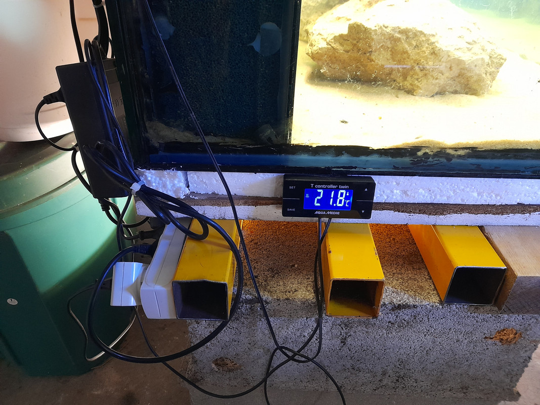

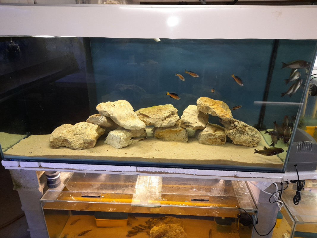

je n'ai pas le choix aujourd'hui obligé de vidé le milles litres suite au deux chevrons de 70 qui commencaient à flambé direction un marchand de ferrailles et retour avec 3x2m de carré de 3mm en 60x60 levé le bac tout seul passer les barres carré un vrais sport deux grosses transpiration :pleure: et avec un systeme D j'y suis arrivé

remise en eau progressive ce matin en surveillant l'évolution, maintenant une chose est sur avec un intervalle de 150 vaut mieux mettre des carrés de 60 tous les 15cm pour un 450 litres cela ne posait pas de problèmes mais un 950 litres vaux mieux y réflèchir plus longuement
Leçon retenue !!! pour le 300 il y aura 4 carrés 60x60 sur 3 pieds en forme de U

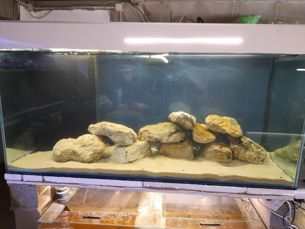

Re: Ma Fishroom au complet
Message par Ben29 » 16 Fév 2021, 10:47
C'est quand même super light ton truc en photo... jamais je n'oserais poser un bac sur ce type de "support" ...
Messages: 477
Message par philippe.hotton » 16 Fév 2021, 14:07
c'est combien l’âme des profilés, elles m'ont l'air bien fines . . .
Et c'est quoi ce bac qui déborde de la frigolite ?
Message par champso » 16 Fév 2021, 14:18
oui c'est vrai que ça fait peur , le bac est plus large que le support ? le polystyrène ne va pas non plus sur toute la largeur , ça craint !
Messages: 1486
Message par Pat41200 » 16 Fév 2021, 15:49
champso a écrit:oui c'est vrai que ça fait peur , le bac est plus large que le support ? le polystyrène ne va pas non plus sur toute la largeur , ça craint !
y a 10 cm mais cela n'est pas le problème, le carré est donné pour 1 tonne cela est du 3mm
Justement je voulais mettre que deux barres pour le 3m pour le gros bac et je me suis réaviser j'ai été chercher deux autres barres de 3m donc il reposera sur un support en U en parpaing posé sur 4 barres et 3 voir 4 pieds le polystyrene fait toute la largeur du bac voir photo
Pourquoi les photos ne s'affiche pas ?

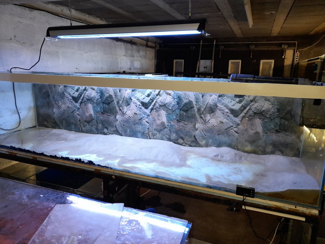

Messages: 1486
Message par Pat41200 » 17 Fév 2021, 15:25
L'aquarium est en eau la température grimpe tout doucement, les poissons demain sûrement dedans petit décor soft cela permet de pouvoir rattraper les jeunes facilement vu la hauteur

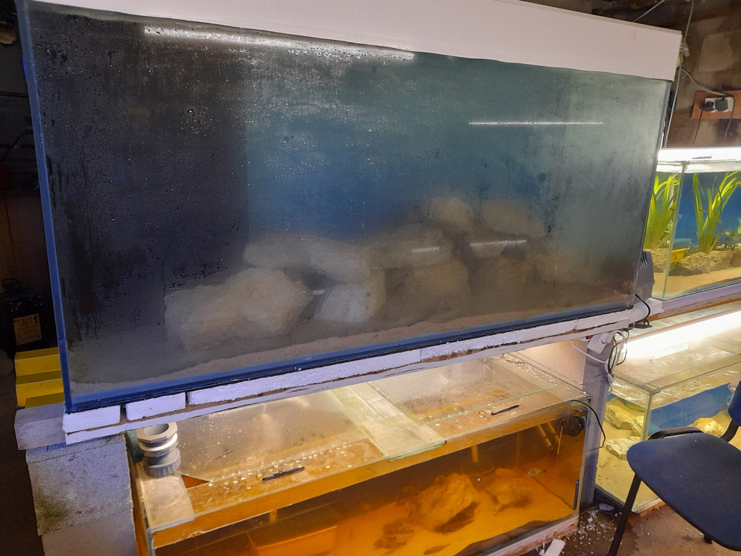

Message par Pat41200 » 22 Fév 2021, 15:37
250 vidé prêt à etre bouger
Les cyprichromis et les tropheus Nkonde ont intégré leur nouvelle demeure

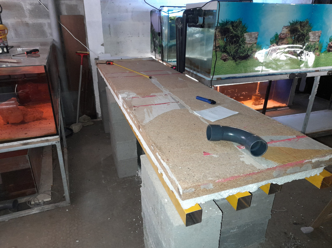

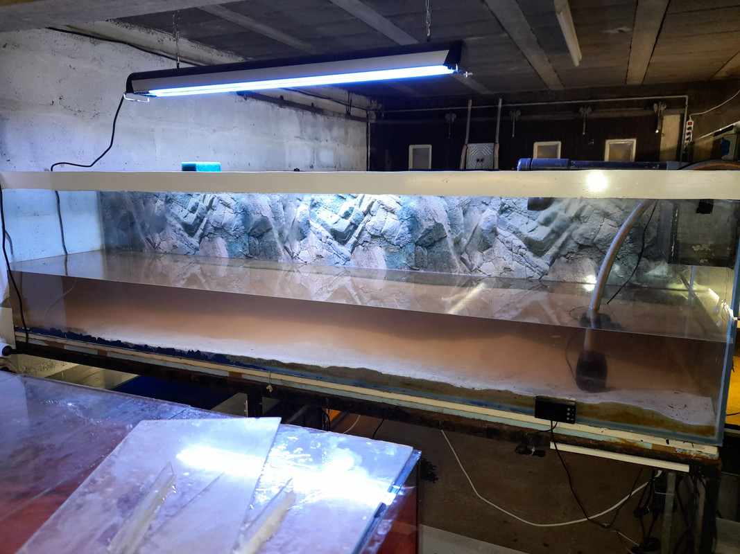

je suis d'accords si j'avais pu éviter de deplacé mes bacs je l'aurais fais mais pour améliorer le bien être des petrochromis voilà la raison pour laquelle j'ais entrepris cette manipulation
Même si mes petros ce porte très bien je pense qu'ils seront mieux dans ce grand bac, voila le 250 a libéré la place pour le 3m je pense que cela va s'arretter la après 300kg a déplaçé à deux avec mon fils ça deviens dur
Messages: 1486
Message par Pat41200 » 23 Fév 2021, 18:49
support du 3m en place
