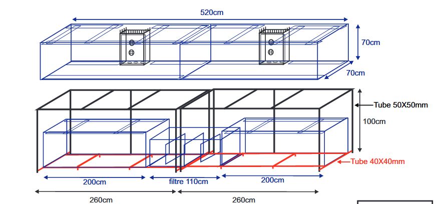

Quelques nouvelles de mon projet : il n’avance pas assez vite  :-(
Les cloisons, arrivées et évacuations d’eau sont faites :D
Le carrelage est posé :D
J’attends le peintre, et s’il tarde encore, je le ferai moi même  :-(
Concernant les cuves, j’ai questionné plusieurs sociétés et ce pour différents formats
L’offre la moins chère était manifestement celle du Poisson d’or (avec en plus 10 % d’avoir sur le vivant à dépenser dans l’année) mais les conditions de livraison ne sont pas forfaitaires (prix à l’heure et km, donc pas facile à établir en fonction du nombre de voyages nécessaires, nombre de personnes)
Je n’ai toujours pas bien compris le pourquoi (mais je vous ai fait confiance ;-), j’ai donc demandé si une société pouvait me coller 2 cuves de 2m60 pour faire un 5m20 (ou 2x2m50, par encore tranché !)
Une seule m’a répondu favorablement : Europrix, qui en plus est la plus proche de chez moi !
Voilà ce qu’il me propose :
1 bac de 5m20x70x70 avec sa décante en dessous au centre, ce bac peut être divisé en 2 (2 descentes, 2 pompes de remontée, mais 1 seul bac de décantation)
2 bacs de 2mx60x60x avec décante interne
2 châssis en mixte carré 50 et carré 40, pour rendre les 2 bacs de 2m accessibles
Bien entendu, le tout « pique » au niveau tarif (surtout les châssis) , mais qu’en pensez-vous ?
Note : le schéma a été fait par Europrix, et j’ai bien entendu demandé sa permission pour le mettre dans ce fil
Bertrand

Pas d'incohérence dans la conception ?
Bertrand

105rn a écrit:Je n’ai toujours pas bien compris le pourquoi (mais je vous ai fait confiance ;-), j’ai donc demandé si une société pouvait me coller 2 cuves de 2m60 pour faire un 5m20 (ou 2x2m50, par encore tranché !)
Très bien fait ce schéma. Un colleur de verre qui dessine, non seulement c'est intelligent mais en plus c'est bien fait.
En revanche, pour les 5.20 m .... ce sera regrets éternels.

Petro91 a écrit:En revanche, pour les 5.20 m .... ce sera regrets éternels.
Bon, je crois bien qu'il faudra que je trouve une solution pour le faire (reste à convaincre madame pour le budget :D )

A une époque au Gtroph il y avait une équipe de copains colleurs qui allaient coller efficacement des bacs chez les copains. Ça réduisait bien les coûts 8)
Mais vu l investissement en temps on comprend que ça se se soit fait entre gens qui se connaissaient bien :D . Normal
Superbe projet je rejoins les autres .
Et je te confirme " regrets éternels " comme dit Eric qui m avait conseillé en son temps un 3m30 au lieu de 2 bacs 😉. Je n' ai pas suivi ( à l époque par angoisse injustifiée concernant les deux moitiés collées )

philB a écrit: Je n' ai pas suivi ( à l époque par angoisse injustifiée concernant les deux moitiés collées )
L'avantage est que le collage étant fait par un professionnel, il est responsable du résultat !
Si j'ai bien compris, il viendrait avec 2 personnes de la Sté de fabrication d'aquariums..

105rn a écrit: L'avantage est que le collage étant fait par un professionnel, il est responsable du résultat !
Merci
Bertrand
Attention, faire appel à un professionnel n'est pas gage d'un travail bien fait ...
Mais quand on se retrouve devant l'aquarium avec des malfaçons (bulles dans le silicone, lissage du silicone, épaisseur du joint, etc...), il est difficile de le refuser quand celui-ci t'est livré, mis devant le fait accompli, alors que tu l'as attendu 3 mois.
Et des fois, ces défauts ne se voient pas tout de suite : rayures sur les vitres, cotes et perçages inexactes, défauts de planéité et de qualité du verre...
Après tout dépend aussi de ton degré d'exigence.
Généralement l'assurance sur la fabrication - s'il y en a une - ne concerne que les fuites qui apparaîtraient, et souvent pas plus de 3 ans (5 max), à compter de la date de la facture!
Bref, soit bien attentif à tous ces points ! 8)

Conspi a écrit: Bref, soit bien attentif à tous ces points ! 8)
Bonsoir,
Oui, rien n'est jamais réellement garanti !
La meilleure "arme" serait la mauvaise publicité qui pourrait être faite à l'encontre d'une Sté "fautive" qui n'assumait pas une éventuelle malfaçon !
De toute façon, ça sera mieux que si je ne le faisais moi même, mais cela ne m'empêchera pas de "surveiller" le travail fait
Merci du conseil (ça à l'air évident, mais comme tout ce qui semble évident, il n'est jamais inutile de le rappeler :D )

Conspi a écrit:Attention, faire appel à un professionnel n'est pas gage d'un travail bien fait ...
philB a écrit:A une époque au Gtroph il y avait une équipe de copains colleurs qui allaient coller efficacement des bacs chez les copains. Ça réduisait bien les coûts 8)
Oui et souvent, en tout cas le plus souvent, si dans les Clubs des "colleurs" s'organisaient pour faire le déplacement, c'est justement que peu de professionnels avaient les compétences nécessaires pour coller des grands bacs. Les choses ont peut être évoluées, c'est possible aussi.
Claude, (ici ClaudeAqua) avait collé des 10ènes de bacs pour des copains. Je l'avais fait aussi (autre temps et aussi avec Claude) car les envies et compétences de nombreux professionnels manquaient ..... outre le prix logique de leur prestation.
Monter un bac dans le cadre Associatif coute le prix du verre, de la colle ............. et de la bière !!!! :ptdr:
