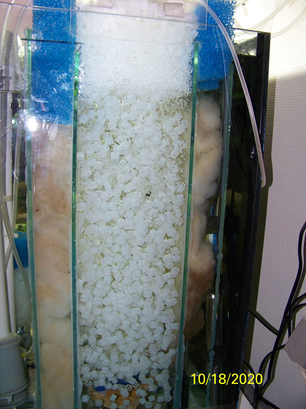

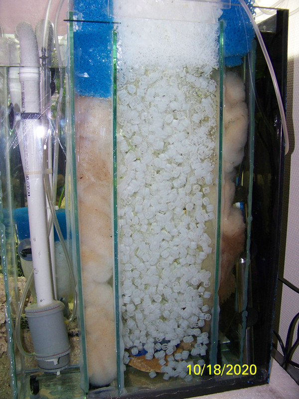

Message par PHILIPPE 10 » 18 Oct 2020, 16:38
décantation du 450 litres avec les kaldnes k1 en mouvement

Je me permets une remarque/question : à ce que je vois sur les photos les passages d’eau entre les chicanes ne me semblent pas énormes. Ce qui expliquerait ton soucis de dernier compartiment qui se vide si trop de débit et de plus ça te laisse peu de marge en terme de baisse de niveau. (Le filtre ne fonctionne plus si le niveau baisse un peu). Peut-être à prendre en compte lors de la conception de la décante de ton grand bac 😉

Le fait que le compartiment de remontée se vide est inhérent à ce genre de décantation. Avec l'évaporation d'une part et la puissance de remontée vs un passage en décantation pas très rapide, cela se vide.
Ma solution c'est un rechargement en eau régulier, mais j'ai une évacuation automatique qui empêche les débordements.
Intéressant ce concept très vertical du kaldnes. Vu la répartition, cela à l'air de marcher.
Ce sera intéressant de voir si ta filtration se contente de dénitrifier ou si également elle dénitrate. Il faudrait que tu fasses des mesures régulières! :)

phildulac a écrit:Super ! Beau boulot.
oui c'est une erreur de conception et j'ai réglé le problème pour la grosse décantation
j'ai bien lu le post sur les kalnes et je vais faire des analyses régulièrement. j'ai mis 2,5 à 3 litres de kaldnes. par contre j'ai lu un article canadien( je le retrouve plus) sur le traitement de l'eau et surtout la dénitratation sur système kaldnes et il dise que pour être efficace les bactéries doivent être en manque d'oxygène et pour vivre se servent des nitrates quel transforme en ( j'ai zapé le nom) gaz peut être no2 ??

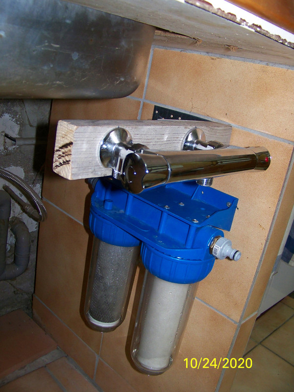

Message par PHILIPPE 10 » 24 Oct 2020, 12:54
des nouvelles de la décantation du 2500 litres, j'ai ajouté dans le compartiment qui fais 50/50/50 25 litres de kaldnes il y à quelques jours, ça commence à tourner correctement, très compliqué et long le positionnement des diffuseurs!!!
j'ai aussi installé un robinet thermostatique et le filtre à charbon pour une question de praticité, ça sera plus simple!!!
