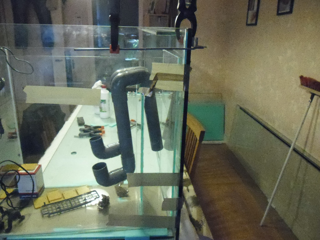

Je voudrais pas " mettre de l'eau :lol: sur le feu", mais avec la cuve de décantation finalement côte à côte et les bords supérieurs du verre au même niveau que ceux de ton aquarium, pourquoi ne pas mettre simplement un passe-paroi (pour PVC de 50 par exemple) :?: :!: :idea: Plus jamais de problème de désamorçage et tu peux augmenter le débit jusqu'à 10 x le volume/h à l'aise si un jour t'en as besoin... :wink:
Avec un kit de perçages (+/-20 euros pour du PVC de 50, si personne ne peut t'en prêter un sur Paris) et un passe-paroi VDL (+/-20 euros pour du PVC de 50), et un joint ad-hoc entre les deux cuves, c'est terminé 8).
En plus, ce sera moins moche que x tuyaux et x crépines...
Et une grosse pompe à débit variable du genre Ecotech S2 (et une autre de base en remplacement d'avance au cas où... ). Et tu seras tranquille par la suite... :D

non siphon avec bac a decan au meme niveau du bac

marco76 a écrit:[url=https://postimg.cc/F7DYF9gW]Image[/u nonnonrl]
tu a des photos en fonctionnement...Pas de désamorçage?

Message par marco76 » 21 Mai 2023, 08:38
bonjour
il y a aucun d esamorsage bien au contraire il faut juste que la hauteur du bac a decant soit la meme hauteur que ta cuve
pour netoyer les filtre je coupe mes pompes et des que je remet en route ses repartie

Après seconde visite présidentielle ( lol) le filtre tel qu il est a reçu l imprimatur 8)
Il fonctionne bien
Il faudra juste que je rajoute quelques entrées - ce qui était prévu - et encore plus en cas de seconde pompe .
Et enlever les crépines sur les plus petits tuyaux qui freinent un peu trop le débit :wink:

Conspi a écrit:JAvec un kit de perçages (+/-20 euros pour du PVC de 50, si personne ne peut t'en prêter un sur Paris) et un passe-paroi VDL (+/-20 euros pour du PVC de 50), et un joint ad-hoc entre les deux cuves, c'est terminé 8).
C'eut été une bonne solution si le bac était vide et neuf.
Là, ce bac est ancien et plein de poissons.
Donc percer une plaque de verre de 12mm avec des poissons dedans, moi, j'fais pas. :wink:
On va mettre des tuyaux. :ptdr:

Petro91 a écrit: C'eut été une bonne solution si le bac était vide et neuf.

Hello . Quelques nouvelles .
Tout d 'abord des nouvelles de ce qui est devenu l unique filtre du 1000 l. A côté du bac .
150 l environ . ....autant de place donc dégagée dans ce qui est redevenu un 185x90x60 REEL .
Le niveau varie très très peu ( post it jaune qui reste de cette inquiétude primordiale 8)
8 tuyaux d 'entree et 2 gros tuyaux de sortie emmenés sur les renforts et coincés qui permettent de renvoyer l'eau : pour l'un au milieu du bac, pour l autre a 80 %. La puissance vient se casser sur le panneau latéral et crée une bonne circulation ..enfin j espère :D
Encore merci Éric pour l idée et le plus gros de la réalisation 8)

J'adore le côté très "primitif" du filtre, qui va bien évidemment très bien marcher. Un peu léger peut-être pour un 1000 litres si d'aventure les poissons se mettaient à pulluler?
Le truc rigolo, ce sont les anubias dans le filtre. Pour la décoration, ou sont-ils vraiment là pour le filtrage?

C est du Pottos qui me restait d utilisation dans mon terrarium 8) . Un petit essai d hydroponie :lol:

Quant au filtre a part la bien meilleure circulation d'eau dans le bac et dans le filtre , 150 l ce doit être plus que e double de mon ancien filtre 8)
