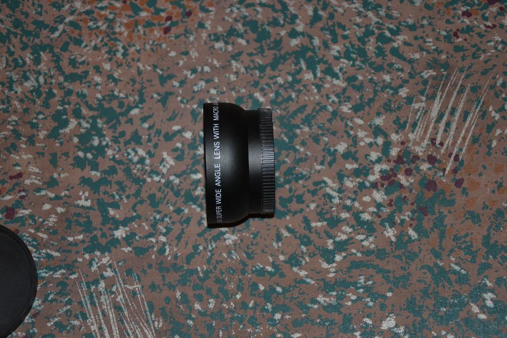

Salut Philippe ,
je ne sais plus comment sa s'appel mais c'était pas cher et je t'assure que c'est nul :oops:
Voilà la chose :ça se visse au bout de l'objectif

Apparemment c’est un « grand angle », rien à voir avec une bonnette macro (et pas vraiment utile pour photographier des petits poissons en effet) ;)

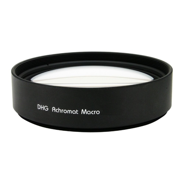

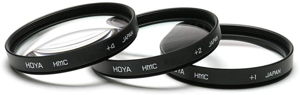

Merci Phil tu m'aides beaucoup car oui là c'est des réponses sur des sites de professionnels mais c'est comme tu le dis pas fait pour nos poissons alors si j'ai bien compris mieux ce type tu me donnes ton avis merci
Hoya HMC CUSH67 Jeu de Bonnettes (+1,+2,+4) Ø 67.0 mm la tu en as 3
Marumi Bonnette Macro DHG Achromatique +3 dioptries 67mm

Avec plaisir ?
Si le prix est correct (un peu au hazard je dirais jusqu’à 80 ou 100€) le lot Hoya me semble très bien.
La marque est connue, réputée d’honnête qualité/prix.
Tu aurais une grande polyvalence à toutes les focales de ton zoom et en combinant les bonnettes tu pourrais aller du portrait de vieux mâle Cypho à celui d’alevins de multifasciatus. Suivant les conditions tu disposerais de 1, 2, 3, 4, 5, 6 ou 7 dioptries : royal :D

Oui 58,78 € bon merci beaucoup il me reste à me le faire offrir pour Noël :lol: :wink:
