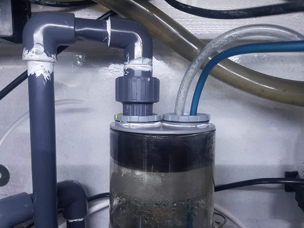

Ici en photo mon installation maison fait d un tube en polycarbonate avec une petite déviation du circuit de remonter de l'eau.
Avec diffuseur de l'ozone a l'intérieur.
Vous pouvez utiliser un petit ecumeur ou réacteur a calcaire aussi.
Le polycarbonate est justement là pour voir au travers, mais pas obligatoire un tube pvc de 80 ou 100 convient et coute rien.
L entrée d'eau se fait par le haut l'évacuation par le bas retourne dans la décante.
Sucre céramique classique pour la diffusion d air. les bulles fines sont préférable.
Dans le fonctionnement l eau a faible débit passe au travers les bulles d'ozone avant de retourner dans la décante.

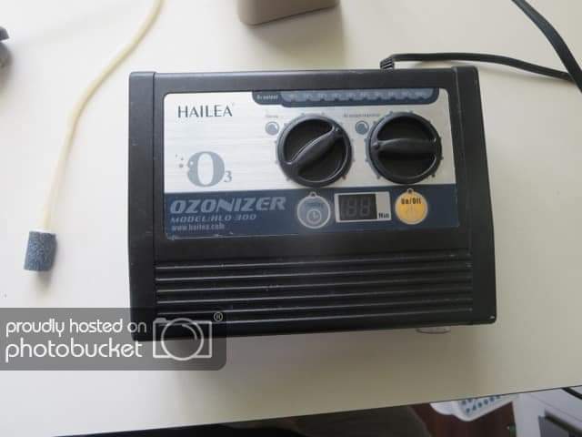

Au sujet de l' ozonateur ce modèle par exemple combine une petite pompe a air au générateur d'ozone, le tout sur potentiomètre et minuterie afin de régler la quantité de l'ozone injecté.
On peu ainsi le faire fonctionner par intermittence, la nuit par exemple ou continue. Je conseille l'utilisation intermittente.
L'ozone est active que 30 minutes une fois sorti du générateur.
Et afin de ne pas injecté de l'ozone dans l'habitation il convient a la sortie de votre réacteur ou ecumeur de passer la mise a l'air sur charbon actif afin de neutraliser les reste d'ozone. Vous verrez l'ozone a une odeur particulière.
Vu la faible quantité d'ozone injecté pas de soucis.
Vous me direz que sur mon installation il n'y a pas de charbon.... simplement parce que ma sortie air libre est aspiré par mon circuit de vmc.

ca pas l'air mal ton truc ce tuyau transparent tu la acheter ou ?

Sur le fond, c'est une bonne technique.
Mais l'ozone est dangereux pour la santé. Donc pour ma part en tout cas, introduire spontanément de l'ozone dans nos domiciles me gène. En brassant et bullant on doit arriver à oxygéner correctement nos bacs, sans manipuler un gaz toxique.
Si ta VMC est bloquée pour quelque raison que ce soit, tu risques d'envoyer de l'ozone dans toute la maison?
Donc tu as raison Joël, c'est une méthode controversée.
Une fois ceci dit, je serais ravi d'avoir ta description de l'impact concret sur ton aquarium.

c'est Gérard (Mauri) qui a fait un malaise dans la fishroom à cause de l'ozone.
Il n'y en a plus maintenant puisque l'ozoniseur a grillé suite à une panne d'électricité et à une remontée d'eau dedans (la fois où tous les duboisi ou presque sont morts je vous avais raconté), et je n'en ai pas acheté de nouveau, car finalement pas vraiment besoin...
