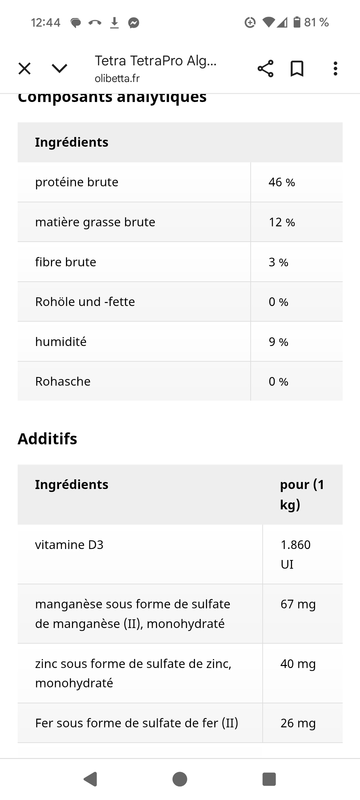

Je sais qu'ici au Gtroph ils utilisent le tetra pro algae mais je n'en suis pas fan quant à la composition.
Composition
Poissons et sous-produits de poissons, Extraits de protéines végétales, Céréales, Levures, Huiles et graisses, Mollusques et crustacés, Algues (Spirulina 1,1%), Sucres (Oligofructose 1,0%).
Constituants analytiques
Protéine brute 46,0%, Matières grasses brutes 12,0%, Cellulose brute 3,0%, Teneur en eau 9,0%.

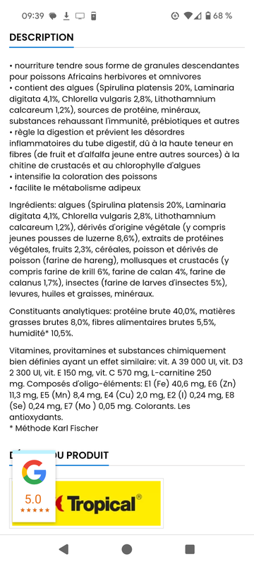

Pour moi il n'y a pas assez de verdure là dedans. Les ingrédients principaux restent de la protéine animale. Et en second de l'extrait de protéines végatales, sans détails ni quantités.
Jusqu'à présent aucun ne refuse ces 2 références chez moi (sera flora et tropical spirulina forte), même les sauvages. Et je l'écrase pour nourrir les alevins.
Et je reste sur de la paillette, parfois j'ajoute du Tropical Africa soft granule herbivore qui est aussi pas mal, des granules mous qui ne flottent pas. Et avec de la bonne composition :
Ingrédients: algues (Spirulina platensis 20%, Laminaria digitata 4,1%, Chlorella vulgaris 2,8%, Lithothamnium calcareum 1,2%), dérivés d'origine végétale (y compris jeunes pousses de luzerne 8,6%), extraits de protéines végétales, fruits 2,3%, céréales, poisson et dérivés de poisson (farine de hareng), mollusques et crustacés (y compris farine de krill 6%, farine de calan 4%, farine de calanus 1,7%), insectes (farine de larves d'insectes 5%), levures, huiles et graisses, minéraux.
Constituants analytiques: protéine brute 40,0%, matières grasses brutes 8,0%, fibres alimentaires brutes 5,5%, humidité* 10,5%.

Message par philB » 25 Aoû 2025, 14:24
C est vrai ce que tu dis Alexis 8)
Voici la composition
Et il est mentionné ailleurs " farines de poissons " entre autres bien sûr
Alors pourquoi ?
Personnellement quand je suis arrivé au Gtroph les anciens commençaient a utiliser ce produit a la place d autres dont je crois le Sera Flora. .
Ils le testerent et ne constatèrent ni bloat ni obésité Des couleurs au top et des repros .
Et tous les poissons aimaient ça . Tous les Brouteurs , mais aussi les carnivores dans nos bacs; ne les oublions pas .
Ensuite les Brouteurs ne mangent pas tous les mêmes algues dans le lac et celles ci ont des propriétés différentes ( moins certes qu avec de la " viande) .
Et enfin - et ce de façon minoritaire- les Tropheus ingèrent autre chose que ces algues. N a t on pas vu fréquemment des Tropheus en train de déparasiter avec délectation des Petrochromis de leurs ectoparasites ( pas des algues que je sache :wink: )
Et puis il y a aussi la qualité et le processus . Je sais que les aliments sont peu chauffés ce aui preserve vitamines et nutriments.
Je sais que des détenteurs de mbunas utilisent aussi Tetra pro Algae .
Alors quoi ; disons quinze (?) ans sans fausse note chez pas mal de personnes ça compte aussi 8)
( Çà mériterait un sondage tiens )

Les Tropical herbivore soft line je les trouve vraiment bien !
chez equipement-aquarium il y a la gamme complète et avec des bons tarifs !

philB a écrit:Et sinon quel granulé coulant pour Brouteurs utilisez vous ? . Je remarque que mon Petro red voudrait bien...mais ne trouve pas grand chose sur le sable 😐
Je vais le tester merci .en revanche bon tarif ok mais frais de port de presque 7 euros :evil: je passerai donc par Amazon :wink:
Voici la compo
Oui si tu dois commander qu'un seul produit c'est sûr que les frais de port peuvent être problématiques.
Moi j'en suis satisfait de cette nourriture, j'en donne occasionnellement et tous en raffolent ! même les alevins viennent taper dessus.
