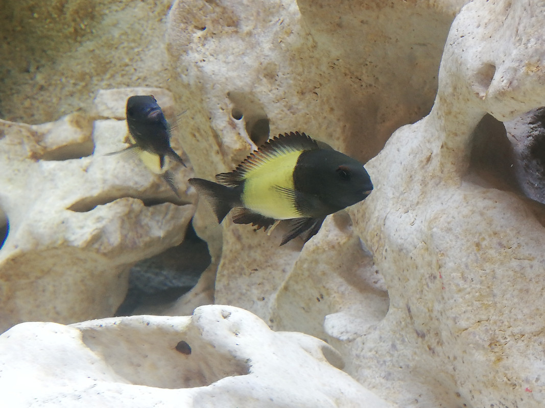

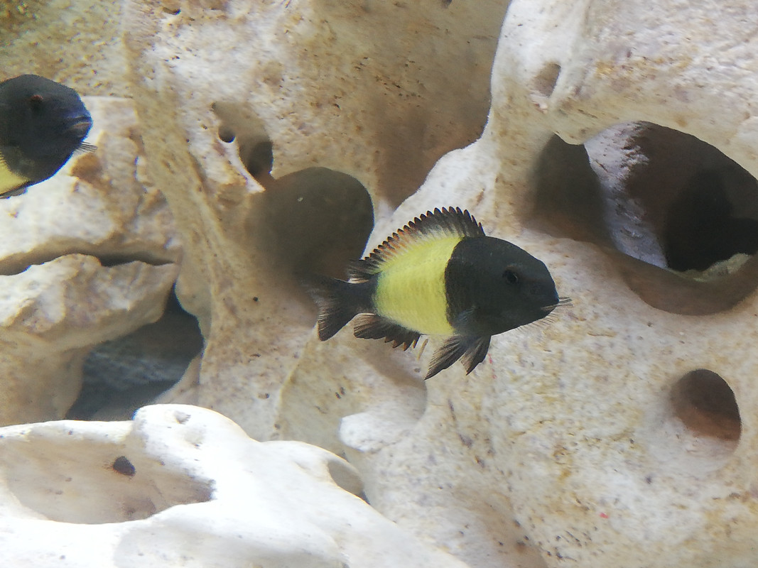

Message par teufmobile » 03 Jan 2021, 20:39
J'ai quelques photos prise avec mon portable d'un ikola avec des selles douteuses.
Ce n'est pas d'une grande qualité mais voilà ce qui me pose problème après trois cycles de traitement. Lundi soir je dois faire le dernier et commencer à distribuer de façon partielle la nourriture.
A la base j'avais 14 Ikola F1 5-6 cm et 6 Maswa 5-6 cm.
Avant le bloat les ikolas avaient pris "la place" mais ils laissaient les Maswa. Depuis le bloat les ikolas sont plus territoriaux avec les Maswa.
Je compte 4 morts et 2 disparus pour les ikolas contre aucune perte pour les Maswa.
Les deux espèces ont un comportement tout a fait normal.
Une chose que je ne comprends pas se sont les cyrpi. Eux aussi ont des selles qui ne donnent pas confiance.
Christophe
Membtre Gtroph 200/59
Messages: 3278
Re: Protocole officiel GTroph du traitement au Métronidazole
Message par biodivmax » 03 Jan 2021, 22:09
Pas très beau mais pas très alarmant non plus. Le poisson me semble par contre trop gras, tu nourris trop je pense. Un peu de smecta et d'ultra levure dans les paillettes quand tu va les nourrir à nouveau, mais attend la fin du traitement, il n'y a pas d'urgence. C'est leur flore intestinale qui en a pris un coup avec les antibiotiques qui leur fait des selles un peu glaireuses. Au fait tu les nourris avec quels aliments tes poissons?
