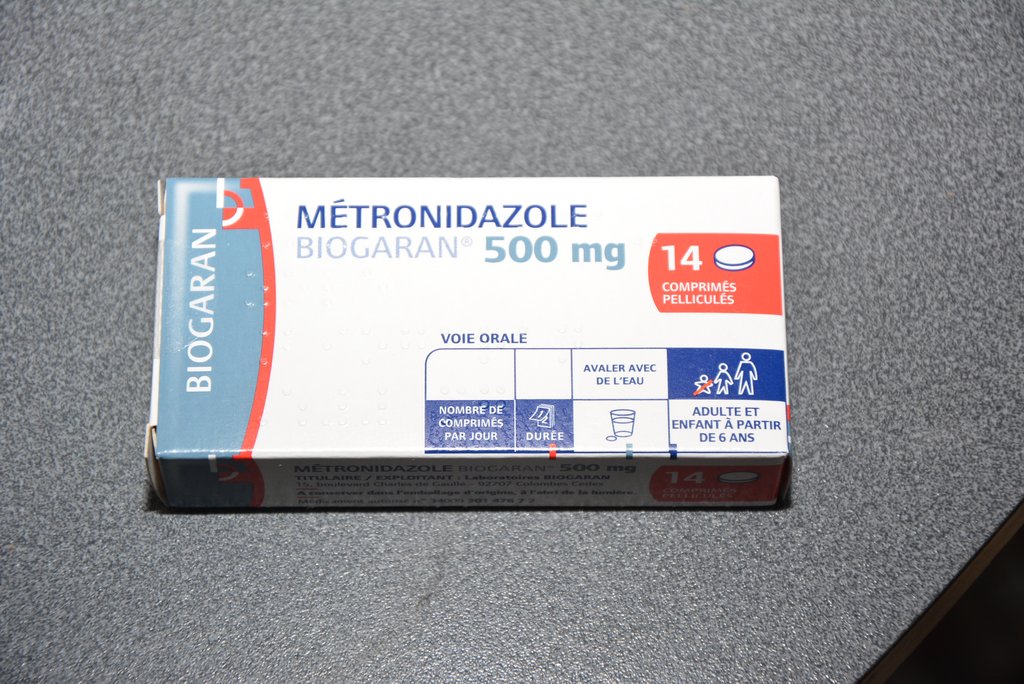

Message par coco76 » 31 Déc 2020, 13:24
biodivmax a écrit:Pas d'accord, même super acclimatés tout changement de milieu peut déclencher un bloat chez des Tropheus, et même avec une nourriture adaptée. Les éléments qui peuvent empêcher le problème commencent à être bien connus. Pas de nourriture la première semaine puis reprise par très petite quantité avec une nourriture très végétale (mais elles sont toutes trop riches quand même en protéines ). Température de l'eau entre 27 et 29 degrés pour l'acclimatation, dans un bac de quarantaine peu enroché , avec un volume de 20 litres minimum par poisson, et un pH de 8,3 à 8,6. Dans ces conditions le risque est très très faible (zéro chez moi), mais réapparaît lors de l'intégration dans le bac d'ensemble. C'est à ce moment qu'il est bien de traiter en préventif, car on repart pour un cycle de 6 semaines de risque de bloat. J'ai eu le coup plusieurs fois en intégrant des juvéniles dans des groupes d'adultes, alors que les bacs étaient en contact et que les jeunes étaient ceux des adultes, et bien boum' 5 à 6 semaines après bloat...
C'est une sacré Merde, mais le flagyl sauve vraiment 90 pour cent des poissons si donné tôt. J'en suis à hésiter à remettre des jeunes poussés à part avec leurs parents, si quelqu'un veut 6 petits Tropheus black Mabilibili F1 je fournis avec soulagement...
En gros je te rejoint à peu près partout :wink:
Et une autre info le Flagyl à changé de nom c'est un médicament générique maintenant le cachet ne change pas juste son nom "Metronidazole "
le cachet à pris le nom de la molécule qui le compose mais ne change rien à son dosage :wink:
